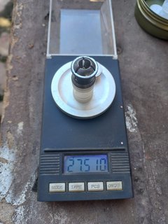

Vorrei chiedervi nuovamente aiuto. Ho sempre chiesto come caricare una palla russa Svarog in una cartuccia calibro 20, pensando che pesasse 24 grammi. Tuttavia, il suo peso totale dopo la polvere è di 27,5 grammi, praticamente una magnum.
Concordate con la seguente formulazione?
PSB2+ Special 1,55 grammi
Cartuccia da 70 mm
Innesco 615
Altezza finale 60 mm
Non ho altre polveri più adatte di quelle che ho (V1, CSB1, PSB2).
Cordiali saluti
